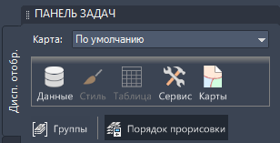

Создание группы
  1. Выберите в Диспетчере отображения элемент "Группы".
  2. Выберите в Диспетчере отображения команду "Данные""Новая группа".
  3. Чтобы изменить имя группы, выберите группу, а затем щелкните существующее имя. Введите новое имя и нажмите клавишу Enter.
  4. Перетащите слои в группу.
Прим.: Если для указания порядка прорисовки не применяется вид Порядок прорисовки, в AutoCAD Map 3D toolset в качестве порядка прорисовки по умолчанию для карты используется порядок Группы. При использовании вида Порядок прорисовки изменения в виде Группы не влияют на порядок прорисовки.
Изменение порядка следования
  1. При необходимости щелкните в Диспетчере отображения элемент "Порядок прорисовки".
  2. Чтобы изменить порядок следования слоев, следует перетащить их вверх или вниз по списку.
Элементы, расположенные в верхней части списка порядка следования, отображаются над элементами, расположенными в списке ниже.
