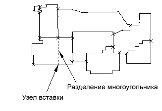

Редакция полигональной топологии, приведенной в примере, состояла из добавления узла, а затем – деления полигона с помощью связи.
