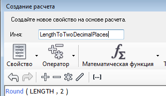

Чтобы найти площадь или длину, выполните следующие действия:
Свойство Geometry может иметь другое имя в вашем хранилище данных. Оно всегда указывается в числе геометрических свойств в списке Свойства. Вставьте свойство из списка. Не изменяйте его вручную и не подставляйте значение для этого свойства.
Для получения справки по любому элементу выражения см. раздел Создание выражений - справочник.
