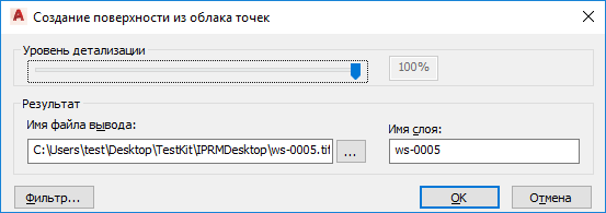

  1. В командной строке введите MAPCREATEPCSURFACE.
  2. Выберите данные облака точек на чертеже. Для завершения выбора нажмите клавишу Enter. Появится диалоговое окно Создание поверхности из облака точек.
  3. Задайте уровень детализации при помощи соответствующего регулятора.
  4. Чтобы отфильтровать точки, используемые для создания поверхности, нажмите кнопку Фильтр. Появится диалоговое окно Выбор разрешенных классификаций.
  5. Выберите одну или несколько классификаций из списка в диалоговом окне и нажмите кнопку «ОК».
    Прим.: Чтобы отменить выбор элемента, щелкните его еще раз.
  6. Если необходимо изменить имя файла по умолчанию, место сохранения или слой, щелкните кнопку с многоточием (...). В диалоговом окне «Сохранить как» введите требуемые данные.
    Прим.: Использование точки (.) в имени слоя не допускается.
  7. Нажмите кнопку ОК. В AutoCAD Map 3D toolset начнется создание поверхности.
  8. После создания поверхности в AutoCAD Map 3D toolset она добавляется на карту, растровый слой добавляется в Диспетчер отображения и создается растровое подключение в окне Подключение данных.
