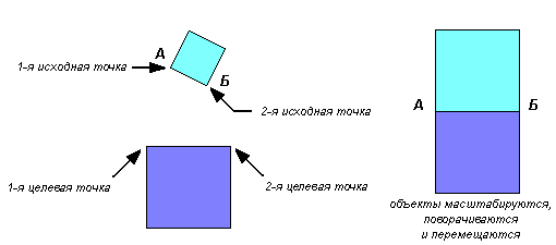

Данная команда используется для перемещения, поворота и масштабирования одного объекта или группы объектов. (Для преобразования всего активного исходного чертежа используются параметры преобразования, установленные в диалоговом окне "Параметры чертежей".
Действуйте по запросам:
Введите S для выбора объектов или L для выбора всех объектов на некотором слое.
Воспользуйтесь любым методом выбора, принятым в AutoCAD, чтобы выбрать объекты, требующие преобразования. Если выбран "Слой", введите наименования слоев, которые нужно преобразовать. Можно использовать символы-шаблоны, такие как * и ?, чтобы выбрать набор слоев.
Выберите точку на чертеже или введите координаты точки.
Выберите точку на чертеже или введите координаты точки. Объекты переносятся на относительное расстояние между первой исходной точкой и этой новой точкой.
Различия между первой исходной точкой и первой точкой с заданными координатами — это смещение для выбранных объектов.
Различия в угле поворота между двумя исходными точками и двумя и точками с заданными координатами — это поворот.
Отношение отрезка длины между двумя целевыми точками к отрезку длины между двумя исходными точками определяет изменение масштаба.
