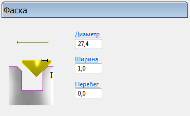

Используйте страницу Фаска, чтобы создать фаску, не создавая конических отверстий.
Диаметр — Введите диаметр верхней части отверстия. Изначально это диаметр отверстия без фаски. Если ввести Ширину, то диаметр изменится на диаметр отверстия плюс удвоенное значение ширины фаски.
Ширина — Введите расстояние, на которое фаска увеличивает радиус в верхней части отверстия.
Перебег — Введите расстояние, на которое кончик инструмента опускается ниже нижнего края фаски. Этот параметр доступен, только когда выбран Тип цикла По профилю на главной странице Сверление.
