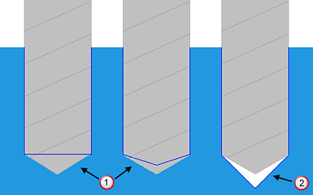

Кромка сверла может просверлить ниже глубины, спроектированной для отверстия в CAD модели
, или же кромка сверла может не достичь дна отверстия
