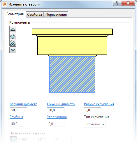

Вкладка Геометрия в диалоговом окне Изменить отверстие позволяет редактировать компонент отверстия.
Эта вкладка содержит следующее:
Переместить вверх — Нажмите, чтобы переместить выбранный компонент на одну позицию вверх.
Добавить компонент — Нажмите, чтобы добавить компонент. Новый компонент имеет такой же размер, что и выбранный компонент. Затем можно изменить его размер в нижней половине диалога.
Удалить выбранные — Нажмите, чтобы удалить выбранный компонент.
Переместить вниз — Щелкните, чтобы переместить выбранный компонент на одну позицию вниз.
На рисунке показано редактируемое отверстие. Для составных отверстий текущий редактируемый компонент заштрихован синим. Чтобы отредактировать другой компонент, выберите его в графическом окне.

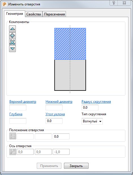

Если выбрать несколько отверстий, которые имеют один размер и одинаковые компоненты, их можно отредактировать все вместе. Если выбрать несколько отверстий, которые отличаются, разные компоненты будут серыми. Однако вы по-прежнему можете перемещать их и редактировать значения в нижней части диалогового окна:
Там, где выбранные отверстия имеют одинаковое значение, это значение отображено (например, Уклон).
Там, где выбранные отверстия имеют разные значения, поле пустое (например, Верхний диаметр).

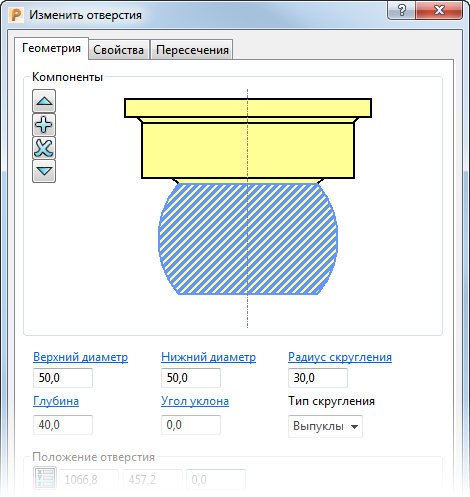

Радиус скругления — Введите радиус.
Радиус скругления, равный 0, дает компонент стандартного отверстия без фаски:
Ввод Радиуса скругления дает:
Минимальный радиус скругления равен половине длины (
) компонента отверстия. Длина компонента - это то же самое, что и Глубина для отверстия без уклона.
Радиус скругления должен быть, как минимум, равен половине длины компонента.
Тип скругления — Выберите Вогнутое или Выпуклое скругление.
Тип скругления - Вогнутый:
Тип скругления - Выпуклый:
