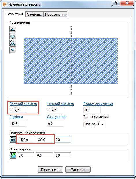

Можно также редактировать отверстия графически.
Изменение Верхнего диаметра автоматически изменяет Нижний диаметр.
Если редактируется составное отверстие, выберите соответствующий компонент в графической области диалогового окна (он станет заштрихованным), а затем отредактируйте соответствующие значения.
Когда вы выбираете отверстие, ось Z которого не выровнена с осью Z локальной СК, координаты Положения отверстия отображаются относительно активной ЛСК, а не СК отверстия. В этом случае
