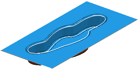

В этом примере показано, как ограничить траекторию границей. Использование этого приема позволяет удерживать инструмент внутри заданной области. Этот подход можно использовать для обхода прижимов и любой другой оснастки.

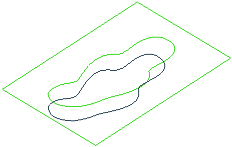

Переходы также находятся внутри границы. Границы ограничивают центр инструмента. Если вы создадите другую траекторию с другим инструментом, то нужно будет создать новую границу, если только вы не используете параметр «Ограничить» > «Периферия инструмента» в диалоговом окне Выборка. Эта опция позволяет создавать одну границу и использовать её для всех инструментов.
Использование этого приема позволяет удерживать инструмент внутри заданной области при движениях подхода и при резании.

Граница смещается на 10 мм.
