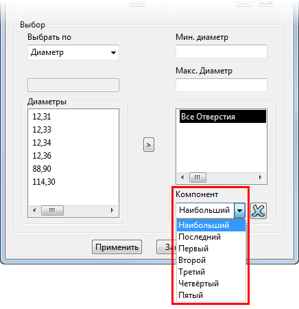

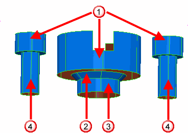

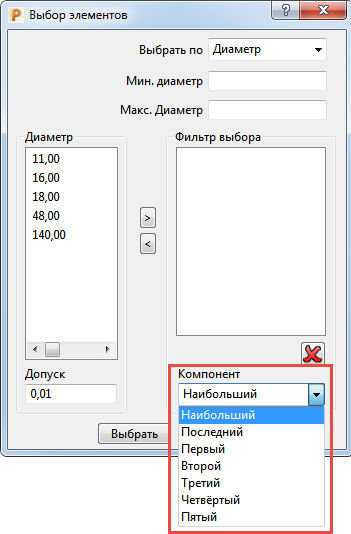

Используйте Компонент, чтобы выбрать отверстие по диаметру или длине определенного компонента отверстия. Выбирается составное отверстие целиком, а не только компонент отверстия.
Опция Компонент доступна:
Первый — Компонент с наибольшим диаметром.
Второй — Второй компонент отверстия.
Третий или последний — Компонент с наименьшим диаметром.
Второй или последний — Компонент с наименьшим диаметром.
