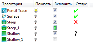

«Таблица траекторий» — отображает все траектории, использующие этот инструмент, и показывает, может ли инструмент обрабатывать деталь без столкновений. Таблица содержит четыре столбца:
или выключайте
лампочку, чтобы отрисовывать или стирать траектории на модели.
— Сборка инструмента не сталкивается с деталью при обработке.
— Сборка инструмента сталкивается с деталью. Сталкивающийся компонент закрашен красным.
— Профиль траектории не был вычислен.
Включить все траектории — Нажмите, чтобы включить все траектории в вычисление профиля патрона.
Исключить все траектории — Нажмите, чтобы исключить все траектории из вычисления профиля патрона. Это полезно, если нужно сбросить вычисление траектории и выбрать траектории по отдельности.

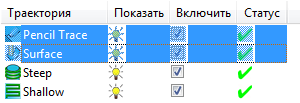

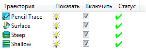

Копировать профиль инструмента — Нажмите, чтобы создать копию профиля инструмента и связать с этим новым инструментом выбранные траектории, которые были связаны со старым инструментом.
Например:
. Это оставляет две траектории связанными с исходным инструментом:
и две траектории - связанными с новым инструментом:
, потому что в обоих случаях создается копия существующего инструмента. С
траектории, связанные с существующим инструментом, теперь связаны с новым инструментом. С
все траектории, кроме активной, остаются связанными с существующим инструментом.

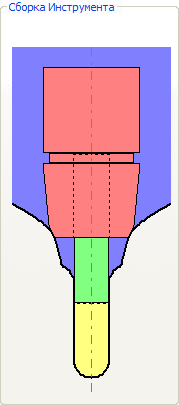

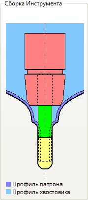

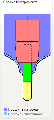

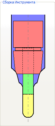

Вкладка Профиль патрона показывает Профиль патрона и Профиль хвостовика.
Если вы просто хотите увидеть Профиль патрона, выберите Патрон.
Допуск — Задайте, насколько точно профиль патрона совпадает с моделью.

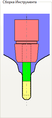

Максимальный диаметр профиля — Задайте максимальный диаметр профиля (или патрона, или хвостовика). Значение 0.0 говорит о том, что максимальный диаметр не задан.
Максимальный диаметр профиля —0,0 (не ограничен):
Максимальный диаметр профиля — 90:

Сборка инструмента — Эта область показывает заданные детали сборки инструмента, а так же профиль патрона.
инструмент
хвостовик
патрон
профиль патрона
