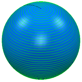

Этот пример показывает, как переносить угловые ограничения на станке в ограничения Азимута и Элевации на вкладке Ограничения диалога Ось инструмента. Все эти примеры используют сферу с траекториейПроекция поверхности. Без вторичных ограничений оси инструмента сфера обрабатывается целиком.
Выберите Показать ограничения, чтобы увидеть обрабатываемый участок, в данном случае полную сферу.
