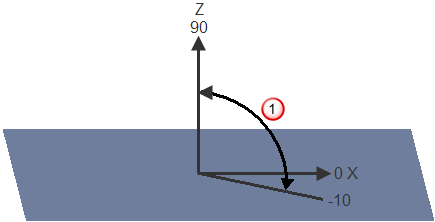

Это переводит в ограничения Угла азимута от 0
до 360
и в ограничения Угла элевации от -10
до 90
Сектор Х инструмента =
100
, сектор элевации PowerMill = от -10
до 90

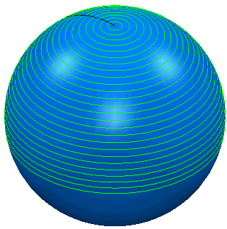

Если выбрать Действие - Удалить траекторию, то обрабатывается:
Выберите Показать ограничения, чтобы увидеть обрабатываемый участок:
