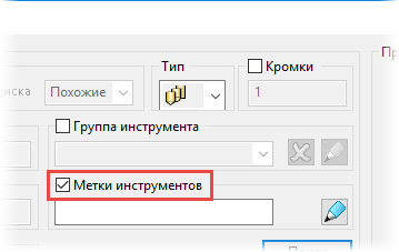

Поиск по базе инструмента можно выполнять с использованием меток инструментов. Это упрощает поиск инструментов.
Для поиска метки инструмента:

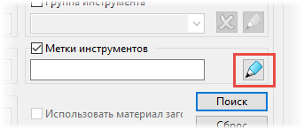

, чтобы открыть диалог Выбор меток.
Нажмите и удерживайте клавишу Ctrl, чтобы выбрать несколько меток. Если выбрать больше одной метки, будут отображены все инструменты с совпадающими метками.

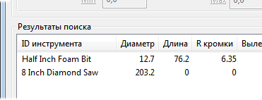

Инструменты с меткой Rough отображаются в разделе Результаты поиска.
Чтобы показать все результаты в разделе Результаты поиска, нажмите Сброс.
