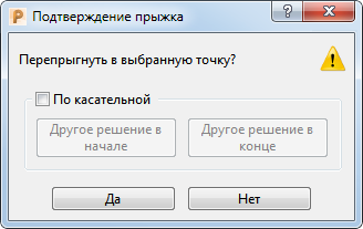

При создании контура PowerMill останавливается при достижении разрыва в геометрии. Щёлкните по кривой, которую вы хотите замкнуть.
Щёлкните по оранжевой кривой, чтобы открыть диалог Подтверждение прыжка.
Эта диалог содержит следующее:
По касательной не выбрано:
По касательной выбрано:
Подробности смотрите в разделе Создание контура из неполной каркасной геометрии.

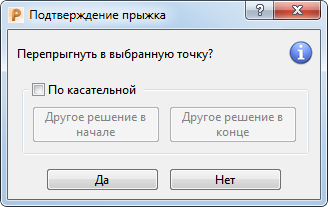

Если вы создаете контур, выбирая поверхности, а не существующие кривые, и хотите замкнуть зазор, в диалоге Подтверждение прыжка появится дополнительное поле.
— Когда отображено, контур оставляет встроенную кривую. Наведите курсор на
, чтобы отобразилось больше информации.
— Когда отображено, контур больше не является встроенной кривой. Наведите курсор на
