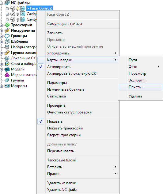

При печати карт наладки они записываются в один файл с именем print.html, находящийся в папке SetupSheets_files/project_sheets папки проекта PowerMill.
Чтобы распечатать карты наладки:
В браузере откроется созданный файл print.html, а также будет вызван стандартный диалог Печать, позволяющий распечатывать карты наладки для выбранных NC-файлов. По умолчанию каждый лист печатается на отдельной странице.
