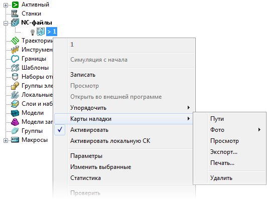

Чтобы создать карты наладки:
- В контекстном меню отдельного NC-файла выберите «Карты наладки» > «Пути».

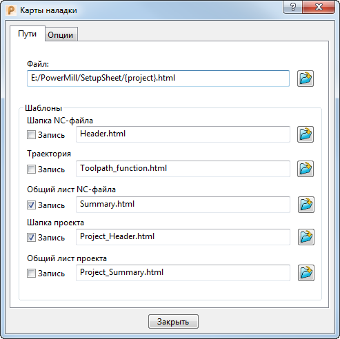

- В появившемся диалоге Карты наладки выберите вкладку Пути.
Изначально выбран набор шаблонов по умолчанию, и для всех шаблонов выбраны опции Запись. Вы можете:
- Оставить набор шаблонов по умолчанию и задать, какие из шаблонов будут использоваться при создании карт наладки с помощью опций Запись. Например, если вам нужна только страница с шапкой проекта и общие листы NC-файлов, то снимите выбор с опции Запись для Header.html, Toolpath.html и Project_Summary.html.
- Выбрать собственный набор шаблонов и задать, какие из шаблонов будут использоваться при создании карт наладки с помощью параметров Запись.
- При необходимости введите другой путь в поле Файл и закройте диалог Карты наладки.
