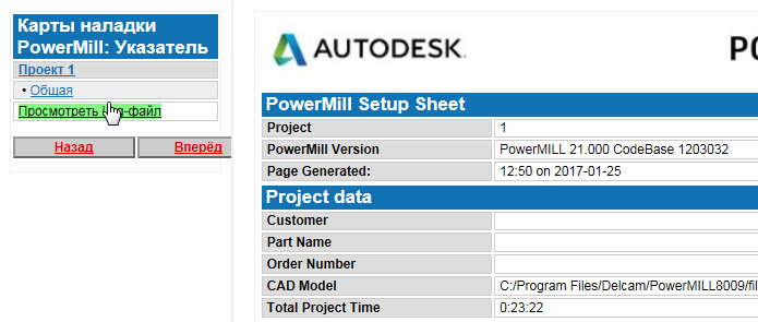

Журнал регистрации событий карт наладки называется setupsheets_log.html. Он используется для сбора сообщений, показанных в диалоге Информация во время операций с картами наладки (такими как просмотр и экспорт), вместе с отметкой времени.
Если вы используете стандартный набор шаблонов, то можете щелкнуть по ссылке Просмотреть Log-файл в нижней части раздела Указатель.
