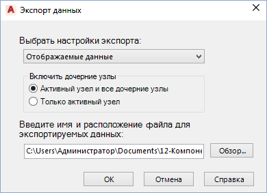

Экспорт данных текущего проекта или чертежа в электронную таблицу Microsoft® Excel или файлы значений, разделяемых запятыми (CSV).
Панель: Диспетчер данных
щелкните правой кнопкой мыши узел данных
"Экспорт"
Вывод списка доступных настроек экспорта в проекте.
Стандартным значением являются текущие отображаемые данные в окне просмотра данных Диспетчера данных. Администраторы проекта могут настроить пользовательские настройки в окне "Настройка проекта"
"Экспорт и импорт параметров".
Отображаемые данные доступны только для пользовательских шаблонов или представлений области Диспетчера данных.
Задает добавление дочерних узлов в экспорт.
В экспорт добавляется выбранный узел и все его дочерние узлы.
В экспорт добавляется только выбранный узел.
Отображение пути и имени файла, который используется при экспорте. Предоставляет стандартный путь и имя файла, которые можно принять или изменить.
Нажмите кнопку "Обзор", чтобы открыть диалоговое окно "Экспорт в", затем в этом окне перейдите к новой папке, укажите новое имя файла и выберите формат файла вывода для экспортированных файлов.
