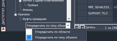

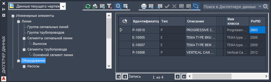

В дереве на левой панели Диспетчера данных отображаются виды объектов, пользовательские виды и отчеты. В окне просмотра данных на панели справа отображаются свойства выбранного вида или отчета.
Можно изменить способ организации дерева, выбрав область или тип объекта.
Если щелкнуть правой кнопкой мыши узел в структуре Диспетчера данных, отображаются следующие параметры. Отображаются различные параметры, в зависимости от используемого представления: проект, данные чертежа, отчеты о проекте или пользовательские виды.
