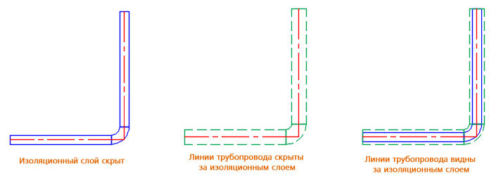

Усовершенствования изоляции в двумерных чертежах
Изоляция теперь отображается в двумерных чертежах вместе с объектами трубопровода. В двумерном чертеже можно скрыть изоляционный слой, скрыть линии трубопровода за изоляцией или отобразить линии трубопровода за изоляцией.
В существующем двумерном чертеже можно использовать инструмент «Изоляция» для размещения обозначения изоляции, а также ее типа и толщины вдоль трубы.

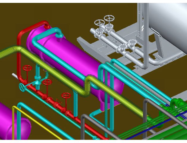

В 3D-модели можно отобразить прозрачную изоляцию вместе с изолированным трубопроводом. Кроме того, в AutoCAD доступен экспорт 3D-чертежа трубопровода с изоляцией.

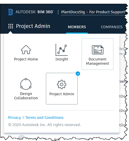

BIM 360 Design — это облачное решение, которое интегрируется с AutoCAD Plant 3D 2021 toolset, расширяя возможности совместной работы в облаке. В этой версии можно непосредственно обмениваться облачными файлами между AutoCAD Plant 3D и модулем управления документами на основе платформы BIM 360.

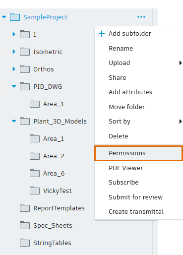

Модуль управления документами позволяет контролировать права доступа в рабочем процессе совместной работы. С помощью этой функции проектные группы и заинтересованные лица могут безопасно взаимодействовать и обмениваться данными независимо от местоположения и сферы деятельности.

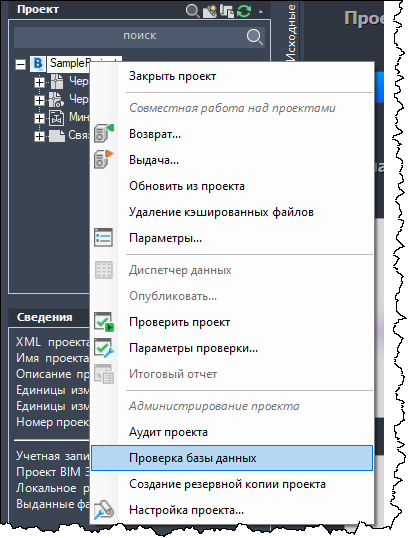

Добавлены новые возможности проверки совместных проектов. Ранее можно было выполнить проверку только локально кэшированного проекта. Эта версия позволяет проверять и устранять неполадки в базе данных проекта, хранящейся в облаке.
