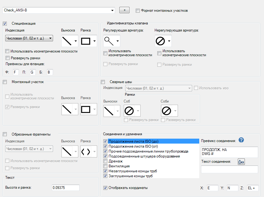

Задает форматирование для аннотаций на изометрических чертежах.
Отображает список доступных стилей ISO.
Указывает, в каких таблицах имеются аннотации с выносными элементами.
Определяет, какая нумерация используется: алфавитная или числовая.
Указывает, соединяет ли линия выноски объект с его аннотацией, с использованием стрелки или без нее. Для линии выноски можно также выбрать "Не показывать".
Задает форму рамки: круг, ромб, шестиугольник, прямоугольник, овал, квадратные скобки, угловые скобки или круглые скобки. Также можно выбрать вариант "Рамка отсутствует".
Расширение графики для размещения текста аннотации. Некоторые обозначения рамок всегда разворачиваются. Не применяется при использовании изометрических плоскостей.
Отображает аннотации, расположенные под углом, в стандартной изометрической плоскости.
Задает префикс выносного элемента для фланцев (F), уплотнения (G) или болтов (B).
Указывает тип клапанов для аннотации: регулирующая арматура и нерегулирующая арматура.
Задает тип аннотации для контрольного клапана. Можно также выбрать "Не показывать".
Задает тип аннотации для всех остальных клапанов (не контрольных).
Определяет, какая нумерация используется: алфавитная или числовая. Также можно использовать свойство из модели.
Указывает, требуется ли пронумеровать все сварные швы, заводские или монтажные сварные швы.
Задает типы оболочки для заводских сварных швов.
Задает типы оболочки для монтажных сварных швов.
Определение высоты текста ISO для аннотаций. Это значение позволяет масштабировать графику и обозначения рамки.
Указывает, отображаются ли координаты концевых соединений для выбранного типа ISO. Возможные варианты:
Определяет, будут ли аннотации концевых соединений отображаться на изометрическом чертеже.
Указывает текст соединения. Введите имена свойств в угловых скобках.
Определяет, будут ли координаты и отметки добавляться в аннотацию.
Задает префиксы для координат X, Y и Z.
