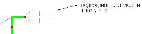

Задает текст для аннотации концевого соединения ISO из свойств 3D-модели.
Можно аннотировать свойства присоединенных объектов, которые не включены в изометрический чертеж или PCF. Например, можно включить свойства штуцера оборудования или линии трубопровода с другим номером.
Укажите текстовые свойства соединения, поместив их в угловые скобки (например, <Nozzle.Tag> или <Equipment.PartSizeLongDesc>). Можно использовать свойства классов P3dLineGroup, Drawing, Project, Pipe, Equipment, EngineeringItems и Nozzle.
Для присоединенных штуцеров оборудования можно задать свойства оборудования. Например, <Equipment.Tag>-<Nozzle.Tag>-<Nozzle.Size>$<Equipment.PartSizeLongDesc> преобразуется в T-100-N-?-12"$VESSEL.
