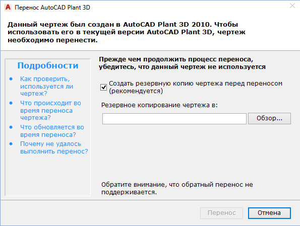

  4. Убедитесь, что файл чертежа закрыт.
  5. На странице "Запуск переноса чертежа" установите флажок "Создать резервную копию чертежа перед переносом (рекомендуется)", если он не установлен.
    Прим.:
    Рекомендуется создать резервную копию чертежа на тот случай, если его потребуется дорабатывать в AutoCAD P&ID 2011.
  6. Нажмите кнопку "Обзор" и укажите папку для хранения файла резервной копии.

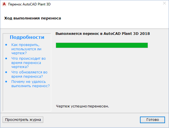

  7. Нажмите кнопку "Перенос". На странице "Ход выполнения переноса чертежа" отображается ход переноса чертежа.
  8. Нажмите кнопку "Готово". Чертеж откроется в проекте AutoCAD P&ID.
