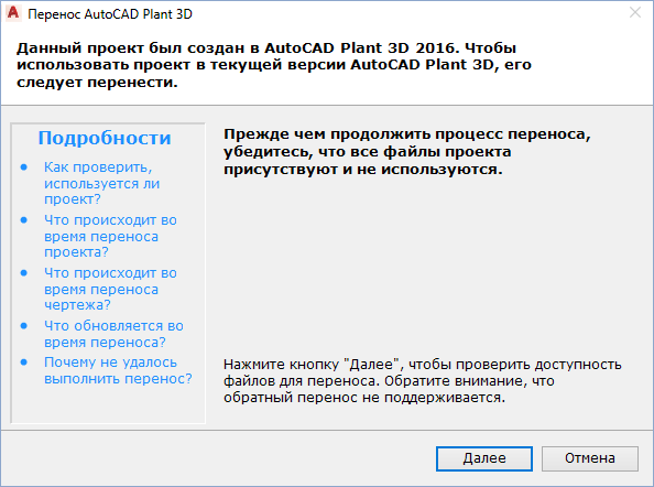

При открытии проекта, созданного в предыдущей версии, запускается Мастер переноса проекта. В нем отображается диалоговое окно "Запуск переноса проекта". Во время переноса можно создать резервные копии проекта и связанных с ним чертежей. Создание резервной копии позволит в дальнейшем открывать проект в предыдущей версии. Если отменить процесс переноса, проект и связанные с ним файлы вернутся в исходное состояние.
  1. В раскрывающемся списке Диспетчера проектов щелкните "Открыть".
  2. В диалоговом окне "Открыть" перейдите к папке, содержащей проект, который требуется перенести.
  3. Щелкните файл project.xml. Нажмите кнопку "Открыть".
    Откроется Мастер переноса проекта.
  4. Убедитесь, что проект и связанные с ним файлы чертежей закрыты. На странице "Запуск переноса проекта" нажмите кнопку "Далее".

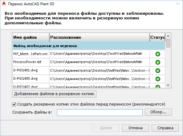

  5. Если отобразится страница "Файл недоступен", значит, в проекте имеются отсутствующие или используемые в данный момент файлы . Найдите и закройте все файлы проекта. На странице "Файл недоступен" нажмите кнопку "Выход", после чего повторите шаги 1–5.
  6. Чтобы создать резервные копии файлов, на странице "Файл доступен" установите флажок "Создать резервную копию этих файлов перед переносом (рекомендуется)", если он не установлен. Чтобы добавить в резервную копию дополнительные файлы, нажмите кнопку "Добавление файлов в резервную копию", найдите и выберите необходимые файлы, после чего нажмите кнопку "Открыть". (Чтобы удалить добавленный файл, нажмите кнопку "Удалить").
    Прим.:
    Рекомендуется создать резервные копии файлов на случай, если в дальнейшем с ними потребуется работать в предыдущей версии.
  7. Нажмите кнопку "Обзор" и укажите папку для хранения файлов резервных копий.

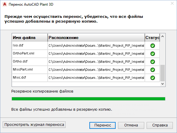

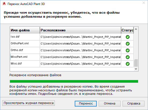

  8. Нажмите кнопку "Далее". На странице "Резервное копирование при переносе проекта" отображается ход выполнения резервного копирования, а также сообщается об успешном создании резервной копии каждого из файлов.
  9. Нажмите кнопку "Перенос". На странице "Ход выполнения переноса проекта" отображается ход переноса проекта.
