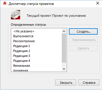

Диалоговое окно "Диспетчер статуса проектов"
Настраивает отчет "История работы".
Текущий проект
Отображает имя текущего проекта.
Определенные статусы
Перечисляет статусы, которые определены для текущего проекта. В этом диалоговом окне можно добавлять, переименовывать и удалять статусы из данного списка. Список статусов по умолчанию содержит следующее:
Создать
Отображает диалоговое окно "Новое состояние", где можно настроить новый статус для использования в отчете об истории работы.
Переименовать
Отображает встроенное текстовое поле, где можно ввести другое имя для статуса.
Удалить
Удаляет выбранный статус из списка.
