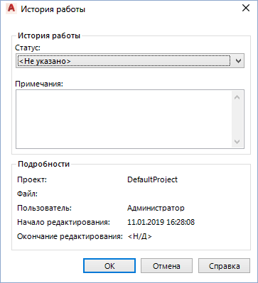

Предоставляет форму для ввода статуса и примечаний к текущему сеансу редактирования.
В зависимости от настроек проекта это диалоговое окно автоматически отображается при открытии или закрытии чертежа проекта для редактирования.
Записывает текущий статус проекта.
Задает статус текущего сеанса редактирования из списка, настроенного в Диспетчере статуса проектов.
Предоставляет место для ввода примечаний к текущему сеансу редактирования.
Отображает доступные только для чтения подробности о выбранном чертеже проекта.
Отображает имя текущего проекта.
Отображает имя текущего файла чертежа.
Отображает имя входа пользователя, который открыл чертеж для редактирования.
Отображает дату и время, когда чертеж был открыт в Диспетчере проектов.
Отображает дату и время, когда чертеж был сохранен в Диспетчере проектов.
