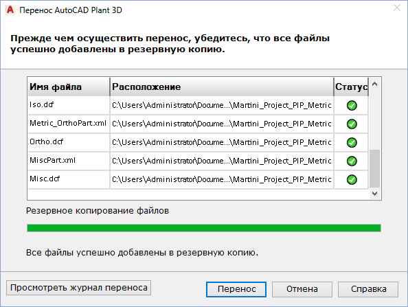

Предоставляет информацию о файлах, выбранных для резервного копирования перед переносом. Эта страница отображается только при включенном параметре резервного копирования файлов.
При выборе резервного копирования файлов проекта мастер переноса проектов автоматически выполнит резервное копирование. В резервную копию включаются файлы, необходимые для проекта, а также любые дополнительные файлы, выбранные для добавления в резервную копию. В таблице динамически отображаются имя каждого файла и путь к нему.
По мере резервного копирования в столбце статуса в таблице отображается, было ли резервное копирование выполнено успешно
или его выполнить не удалось
Указывает ход выполнения резервного копирования.
Запускает процесс переноса. Эта кнопка становится активной только после завершения процесса резервного копирования.
