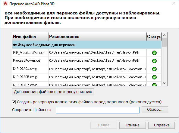

Подтверждает, что все файлы, подлежащие переносу, доступны и заблокированы. При необходимости создайте резервные копии файлов до начала процесса переноса.
Система выполняет поиск всех файлов, необходимых для успешного переноса проекта AutoCAD P&ID 2009. В таблице динамически отображаются имя, путь и статус каждого файла.
указывает на успешно заблокированный файл, а
на файл, который остается разблокированным.
Имеется возможность создать резервные копии проекта и связанных с ним файлов. Рекомендуется выполнить резервное копирование файлов проекта, чтобы в дальнейшем можно было при необходимости их открывать и редактировать в версии AutoCAD P&ID, в которой они были созданы.
Позволяет включить в резервную копию проекта дополнительные файлы. Любые добавленные файлы отображаются в отдельных строках таблицы. Если решено не добавлять файлы, их можно удалить из таблицы.
Задает папку для хранения резервных копий файлов. По умолчанию поле остается пустым. Можно ввести путь к резервным копиям или перейти в соответствующую папку, нажав кнопку "Обзор". Папка резервных копий содержит две вложенные папки. В папке Migrated Files ("Перенесенные файлы") хранятся все необходимые файлы проекта. В папке Additional Files ("Дополнительные файлы") хранятся любые дополнительные файлы, включенные в резервную копию.
