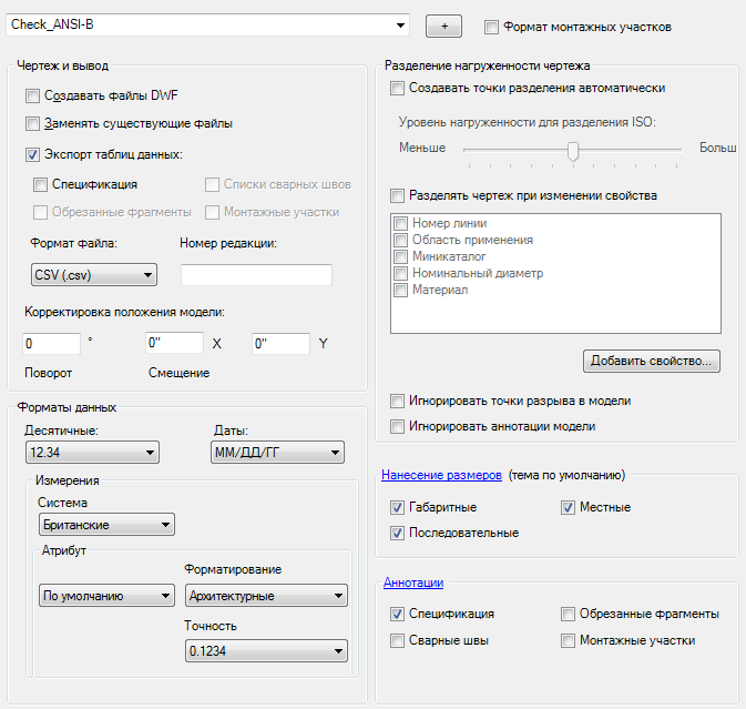

Параметры стиля ISO по умолчанию
Задание значений по умолчанию для дополнительных параметров создания ISO.
Для дополнительных параметров, задаваемых при создании производственного ISO или экспресс-чертежа, можно задать значения по умолчанию. Это позволяет легко задать одинаковые дополнительные параметры для каждого ISO в проекте.
Чертежи и вывод
Диалоговое окно "Дополнительные параметры создания ISO"
Разделение нагруженности чертежа
Форматы данных (смешанные метрические единицы)
Данный параметр применяется к проектам со смешанными метрическими единицами.
Десятичные числа
Задание десятичного разделителя (точка, запятая или пробел).
Даты
Задание британского, европейского или американского формата отображения даты и количества цифр в году.
Система
Задание британских или метрических единиц измерения.
Attribute
Задание форматирования и точности для текста атрибута, аннотации и спецификации. Для размеров и длины трубы можно задать другой формат.
Нанесение размеров/Аннотации
Задание типов размеров и аннотаций для темы по умолчанию (трубопровод). Эти параметры можно также задать в узле "Размеры и аннотации".
