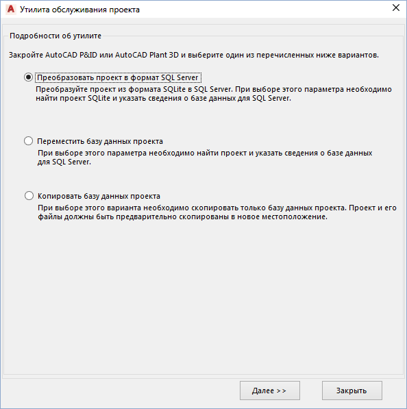

Утилита обслуживания проекта (SQL Server)
Преобразует, копирует или перемещает проект в SQL Server.
Способы доступа
 Ввод команды:  PnPProjectMaintenance.exe в папке программы
Можно преобразовать проект из базы данных по умолчанию (SQLite) в базу данных SQL Server. Базу данных SQL Server также можно скопировать или переместить в базу данных с другим именем или на другой сервер.
Преобразовать проект для SQL Express
Преобразует проект из базы данных по умолчанию (SQLite) в базу данных SQL Server.
В каталоге проекта создается резервная копия файлов SQLite (*.dcf.bak). Можно переименовать файлы, удалив расширение .bak, чтобы вернуться к формату по умолчанию (SQLite). Это необходимо сделать прежде, чем вносить изменения в чертежи проекта.
Нажмите кнопку «Далее», чтобы открыть диалоговое окно Утилита обслуживания проекта — преобразование проекта для SQL Express.
Перенести базу данных проекта
Укажите новое имя или базы данных SQL и сервера для базы данных проекта.
Копировать базу данных проекта
Копирует базу данных SQL Server или проекта в другой проект. Используйте этот параметр после копирования файлов проекта.
