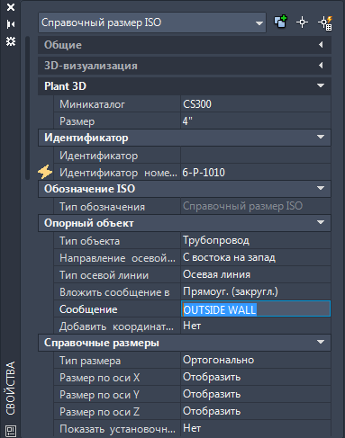

Предварительный просмотр справочных размеров ISO доступен при их выделении.
Палитра свойств отображается после размещения справочного размера ISO. Это упрощает задание текста сообщения и других свойств для нового справочного размера ISO.
