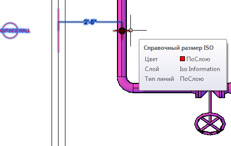

Например, можно ссылаться на такие конструкции, как балки. Справочный размер ISO размещается в 3D-модели и позволяет отобразить для предварительного просмотра справочный размер, который будет добавлен в чертеж ISO. Выберите или выделите справочный размер ISO, который следует отобразить для предварительного просмотра.
На изометрическом чертеже создаются размеры для связанных объектов. Можно также задать справочный тип линии и сопутствующий текст.
Если справочный размер ISO не выбран или не выделен, то внутри трубопровода он будет скрыт. Это похоже на сообщение ISO, но справочные размеры ISO также содержат линии координат, которые немного выходят за пределы трубопровода.

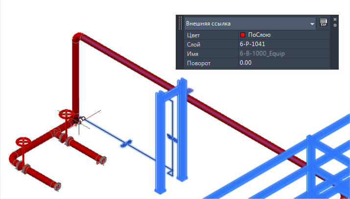

Справочные размеры ISO могут ссылаться на объекты Plant, объекты, не относящиеся к Plant (линии AutoCAD) или даже не на объекты (расположение в пространстве).
Если ссылка делается на объект Plant, то исходные параметры справочного размера ISO задаются с помощью интеллектуальных инструментов. Ссылки на объекты Plant во внешних ссылках создаются с помощью интеллектуальных инструментов.
Ссылка на конструкцию во внешней ссылке.

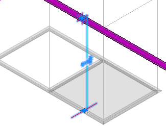

Ссылка на осевую линию балки.
Ссылка на отметку перекрытия.

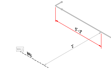

На чертеже ISO можно задать любую комбинацию размеров по осям X, Y и Z.
Показывать размеры только по оси X.
Показывать размеры по осям X, Y и Z.
Можно задать тип наклонного размера, который используется для создания одного размера для всего расстояния.
Наклонный размер.
Кроме того, можно создать установочный размер вдоль трубопровода в направлении расположения справочного размера ISO.
Установочный размер.
