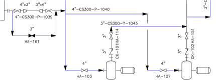

Обычный P&ID

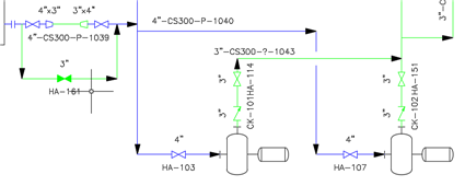

Окрашивание по размеру

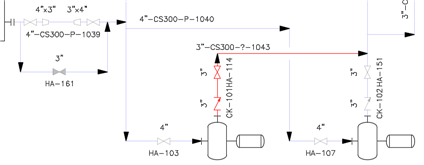

Неназначенная служба (пример пользовательского формата по образцу P&ID)
