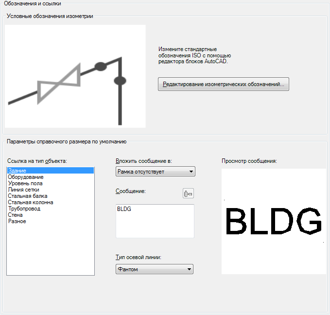

Редактирование обозначений, используемых при создании изометрических чертежей. Задание свойств и текста по умолчанию для справочных размеров ISO.
Изменение обозначений, используемых при создании чертежей ISO.
Отображение списка блоков в библиотеке обозначений ISO проекта (IsoSymbolStyles.dwg).
Задание значений для новых справочных изометрических размеров, добавленных в 3D-модель. После размещения эти значения можно изменить на палитре свойств.
Создание списка объектов Plant. При создании справочного размера ISO для объекта в 3D-модели применяются назначенные значения по умолчанию.
Задание типа рамки по умолчанию, которая будет отображаться на чертеже ISO.
Задание текста по умолчанию, который будет отображаться в изометрическом чертеже. Можно добавить значения свойств для справочных значений оборудования, конструкции или трубопровода. Например, FLOOR EL.Для # (StructurePlate.TOS) может отображаться FLOOR EL# 12'.
Выбор свойства классаДобавление свойства класса в сообщение. Поддерживается для внешних объектов Plant (оборудование, конструкция и трубопровод).
Например, FLOOR EL.Для # (StructurePlate.TOS) может отображаться FLOOR EL# 12' в изометрическом чертеже.
Свойства сообщения (например номера тега или идентификатор столбца) назначаются при размещении справочного размера ISO в 3D-модели. Если свойство не удается найти, то поле значения остается пустым.
Задание типа линии по умолчанию (например, "Штриховая" ( _ _ _ _ _ _ _ _ _ _ _ _ _ _ _ _ _ ).
Для предварительного просмотра отображается текст и рамка в изометрическом чертеже.
