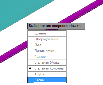

панель "Аннотации ISO"
"Справочный размер".
При выполнении привязки к объекту Plant 3D перейдите сразу к шагу 5. Выполняется распознавание таких объектов Plant 3D, как оборудование, трубопроводы и стальные конструкции.
С севера на юг.
После того как справочный размер ISO добавлен в трубопровод в 3D-модели, можно создать экспресс-вывод ISO.
"Создать ISO"
"Экспресс-вывод ISO".
Через некоторое время отобразится всплывающее сообщение "Создание изометрического чертежа завершено".
