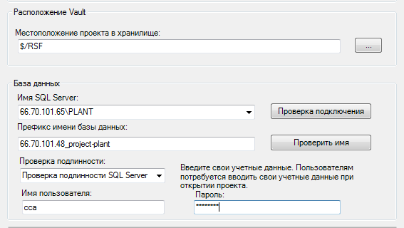

Имя SQL Server
Задает имя сервера. Можно ввести имя или выбрать его из списка доступных серверов. Нажмите кнопку "Проверить подключение", чтобы убедиться в том, что удастся установить соединение.
Проверка подключения
Подключение к SQL Server с использованием имени и выбранной проверки подлинности.
Префикс имени базы данных
Задание префикса базы данных. Этот префикс имени базы данных используется для присвоения имени базе данных для каждого проекта. Например, если префикс указан, то создаются базы данных префикс_PnId, префикс_Piping, префикс_Ortho, префикс_Iso и префикс_Misc.
Проверить имя
Проверка того, что база данных еще не существует на сервере.
Проверка подлинности
Указывает метод проверки подлинности: Windows или SQL Server. Если выбрана проверка подлинности Windows, то дополнительная информация не требуется. Однако в случае выбора проверки подлинности SQL Server необходимо ввести соответствующее имя пользователя и пароль. Кроме того, пользователи должны вводить учетные данные при открытии проекта.
Имя пользователя/пароль
Указание имени пользователя и пароля для SQL Server.
