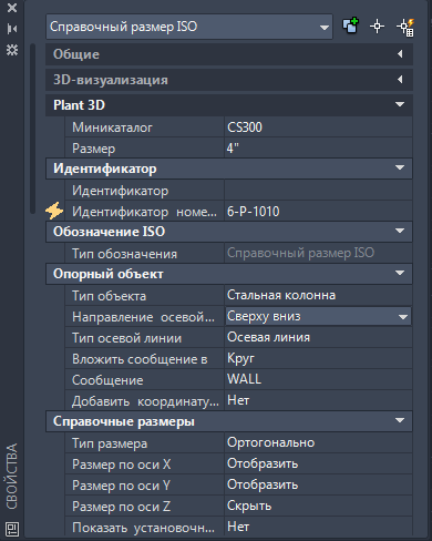

Параметры справочного изометрического размера задаются на палитре свойств объекта.
Задание значений для новых справочных изометрических размеров, добавленных в 3D-модель. После размещения эти значения можно изменить на палитре свойств.
Конструкция, оборудование и трубопровод могут содержать свойства (например, отметка перекрытия) в сообщении по умолчанию. Свойства в разделе "Настройка проекта" можно задать в .

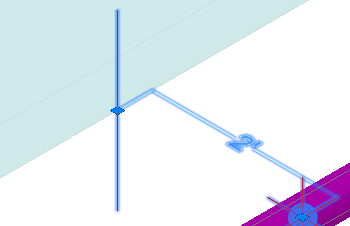

Задание направления опорной линии в изометрическом чертеже.
С севера на юг.
С востока на запад.
Сверху вниз.
В 3D-модели направление отображается в виде короткого отрезка.

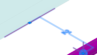

С севера на юг.
Сверху вниз.
Задание типа линии по умолчанию (например, "Штриховая" ( _ _ _ _ _ _ _ _ _ _ _ _ _ _ _ _ _ ).
Задание формы рамки (например, прямоугольник или окружность). В разделе "Настройка проекта" на панели "Настройка обозначений и справочных значений ISO" можно задать параметры по умолчанию и формы рамки для предварительного просмотра.
Указание текста, который будет отображаться в изометрическом чертеже.
Задание ортогональных или наклонных размеров. Для ортогональных размеров можно указать оси, которые следует включить.
Наклонный размер.
Отображение или скрытие размеров в изометрическом чертеже.
Показать размер по оси Y.
Показать размеры по осям X, Y и Z
Задание точки на трубе, на которую ссылается установочный размер.
Установочный размер.
