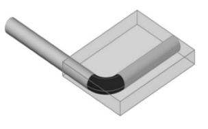

plantorthocreate Модель отображается на временном чертеже с помощью OrthoCube. Пользователь может определить новые ортогональные виды модели, а также задать их контуры и положение.
