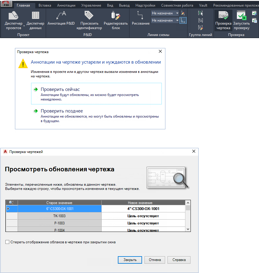

Функция "Проверка чертежей" сравнивает весь текст и все аннотации в P&ID с текущими свойствами проекта и обнаруживает расхождение, возникшие вследствие последних изменений, внесенных в чертеж извне. Также эта функция определяет обновления, необходимые для текущего чертежа.
Функция "Проверка чертежей" выполняется автоматически при открытии чертежа. Если это не требуется, запустите системную переменную PLANTDWGCHECKERAUTOCHECK для отключения автоматической проверки. Запустить проверку можно в любое время, щелкнув значок "Проверка чертежей" на ленте.
