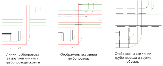

Задание отображения скрытых линий, а также их отображения только для трубопроводов или для всех объектов Plant.
Лента: Вкладка "Редактор ортогональных элементов"
панель "Вид вывода"
"Скрытые линии трубопровода"
Ввод команды:
PLANTORTHOHIDDENLINEMODE
Укажите режим отображения скрытых линий при создании двумерных чертежей [Без_скрытых_линий/Скрыть_только_трубопровод/Все_скрытые_линии]:
Трубы, перекрытые другими трубами, скрыты.
Отображаются все линии трубопровода (параметр по умолчанию).
Отображаются все линии трубопровода и другие объекты, расположенные позади труб или объектов.
