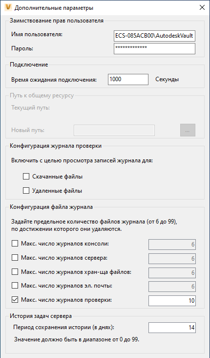

Можно настроить число журналов консоли, сервера и электронной почты, которые будут храниться на сервере Vault.
  1. Выберите "Сервис" "Управление".
  2. В диалоговом окне «Глобальные параметры» откройте вкладку «Дополнительные параметры».
  3. Выберите Параметры.
  4. В области «Конфигурация журнала проверки» укажите, следует ли включить просмотр записей журнала для файлов, которые были скачаны и удалены из Vault.
  5. Установите флажок для типа журнала, для которого требуется изменить предельное значение, и введите новое значение. Минимальное значение и значение по умолчанию равно 6 журналам. Для каждого типа возможно наличие максимум 99 журналов.
  6. Для сохранения изменений нажмите кнопку "ОК".
