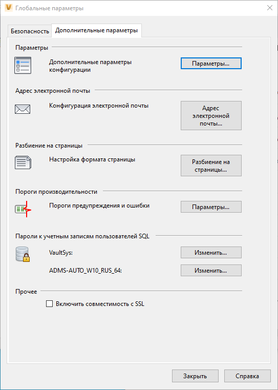

Вызов дополнительных параметров для Vault Server
  1. В консоли ADMS Console выберите Сервис > Управление.
  2. В диалоговом окне «Глобальные параметры» откройте вкладку «Дополнительные параметры».
Обзор функций
Функция
Описание
Дополнительные параметры конфигурации
Настройте следующие дополнительные параметры:
  • Учетные данные олицетворения
  • Порог таймаута подключения
  • Новый путь к общему ресурсу
  • Количество отображаемых файлов журнала
  • Срок хранения журнала задач сервера (количество дней)
Конфигурация электронной почты
Выбор получателей электронной почты и отправка тестовых сообщений
Настройка формата страницы
Настройка порядка отображения строк данных на странице
Пороги предупреждений и ошибок
Настройка порогов производительности
Пароли к учетным записям пользователей SQL
Изменение значения пароля VaultSys и ADMS_%имя сайта% учетных записей служб SQL
Включение совместимости с SSL
Если сервер SMTP использует протокол SSL, можно активировать совместимость с Vault Server.
