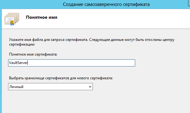

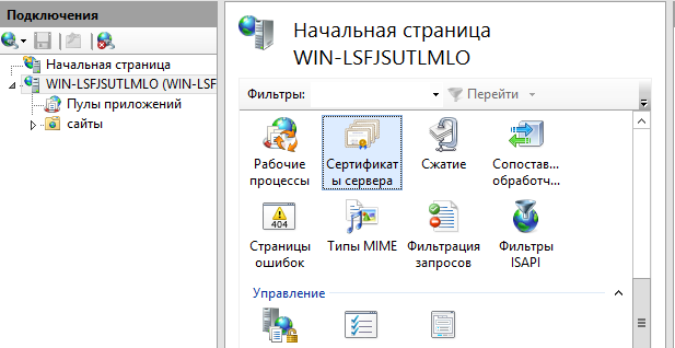

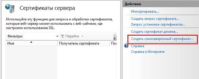

1. Создание самозаверяющего сертификата.
  1. Выберите узел сервера в дереве и дважды щелкните функцию "Сертификаты сервера" в списке.
  2. Выберите «Создать самозаверяющий сертификат...» на панели «Действия».
  3. Введите понятное имя и нажмите кнопку "ОК".

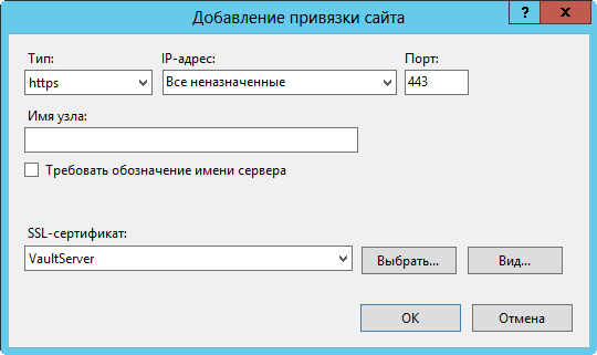

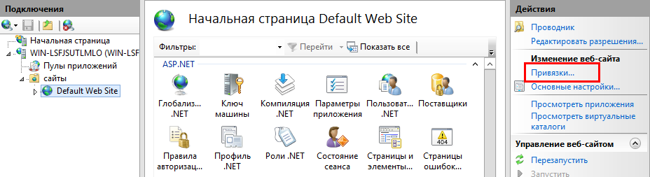

  2. Раскройте дерево «Узлы» и выберите веб-сайт, на котором размещается виртуальный каталог AutodeskDM. На рисунке веб-узел является веб-узлом по умолчанию. Выберите "Веб-узел по умолчанию", а затем на панели "Действия" выберите "Привязки".
  3. Нажмите кнопку "Добавить", измените тип на HTTPS и в качестве сертификата SSL выберите понятное имя установленного сертификата. Нажмите "ОК".
  4. Нажмите кнопку "Закрыть".

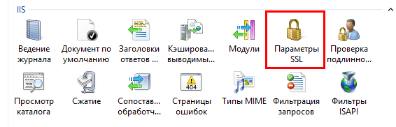

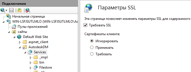

  8. Выберите виртуальный каталог AutodeskDM "Службы" и дважды нажмите кнопку "Параметры SSL".
  9. На странице "Параметры SSL" выберите параметр "Требовать SSL".
  10. Если планируется использовать клиентские сертификаты, выберите параметр "Требовать" в разделе клиентских сертификатов. В противном случае убедитесь, что выбран параметр "Игнорировать".
  11. Нажмите кнопку "Применить" на панели "Действия".
