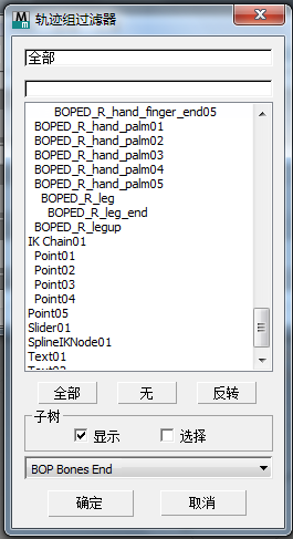

界面
- [搜索字段]
- 要在列表中查找对象,请输入对象的名称,然后按 Enter。
- [对象列表]
- “轨迹组过滤器”对话框显示一个对象列表,通过缩进表示层次(如果启用“子树”
“显示”,这是默认设置)。通过单击对象可以单独激活或停用各个部位,或者可以使用“轨迹组过滤器”图表底部的按钮来加快选择速度。
- 全部
- 高亮显示所有可选对象。
- 无
- 取消选择所有对象。
- 反转
- 反转当前的选择。如果所有对象都已高亮显示,单击此按钮可取消选择所有对象,如同您单击了“无”按钮一样。
“子树”组
- 显示
- 启用后,所有对象均根据层次结构列出。否则,对象将在相同层级上列出。默认设置为启用。
- 选择
启用后,高亮显示一个对象将自动选择其所有子对象。
- [命名选择集下拉列表]
- 此列表显示场景的命名选择集。通过从此列表中选择一个集可选择“对象”列表中的成员。
