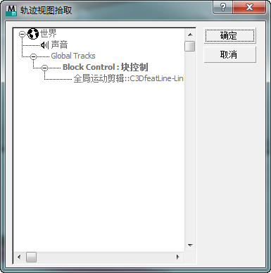

要将控制器指定给变量,请执行以下操作:
  1. 在“标量”或“向量”列表中高亮显示该变量名称。
  2. 单击“指定到控制器”。
    3ds Max 将打开“轨迹视图拾取”子对话框,显示轨迹层次。该对话框显示与“轨迹视图”层次相类似。
  3. 高亮显示变量要使用的轨迹,然后单击“确定”。

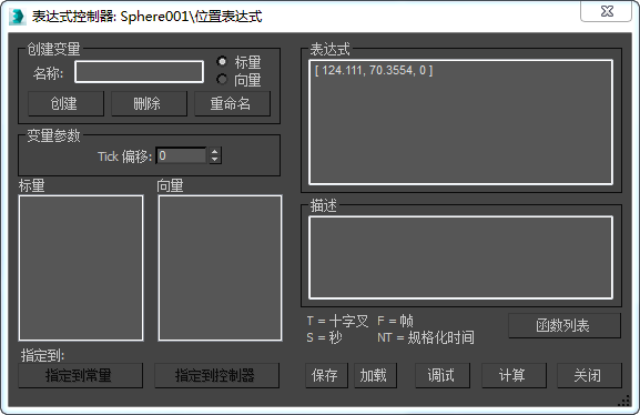

  5. 从控制器类型列表中选择“位置表达式”,然后单击“确定”。
    3ds Max 将打开“表达式控制器”对话框。
  6. 在“表达式”字段中输入以下位置表达式来替换默认表达式:
    [100*cos(360*NT), 100*sin(360*NT), 0]
    表达式为该球体指定了一个圆形路径。NT 是一个变量,表示“规格化时间”。基于 NT 的运动在每个活动时间段恰好发生一次,无论动画中有多少帧。
  7. 单击“计算”。
  8. 播放动画。该球体绕着世界原点 (0,0,0) 在圆内移动。圆形路径的半径为 100 个单位。

  4. 单击“指定到控制器”。
    显示“轨迹视图拾取”对话框。该对话框在“轨迹视图 - 摄影表”的左侧出现时,同时显示了对象层次。
  5. 在“层次”列表中,高亮 Box01 的“位置”控制器,然后单击“确定”。

“表达式”窗口
输入要计算的表达式。表达式必须是有效的数学表达式。向量表达式(位置、缩放或 Point3)的结果为三值向量,浮点表达式的结果为标量值。
“描述”窗口
输入用于描述表达式的可选文本。例如,可以说明用户定义的变量。
函数列表
显示“表达式”控制器函数的列表。
在该列表中,p、q 和 r 表示标量值或标量表达式;V 和 W 表示向量值或向量表达式。
保存
保存表达式。表达式将保存为扩展名为 .xpr 的文件。
加载
加载表达式。
已保存的表达式并不包括变量定义或变量值。加载表达式后,需要将它们重新定义。
调试
显示“表达式调试”窗口。
此窗口显示了所有的变量值,以及表达式的值。在更改变量或移动时间滑块时,“调试”窗口会自动进行更新,以交互式地察看表达式发生的变化。它同时也显示了帧 (F)、规格化时间 (NT)、秒 (S) 和 tick(T) 的值。
