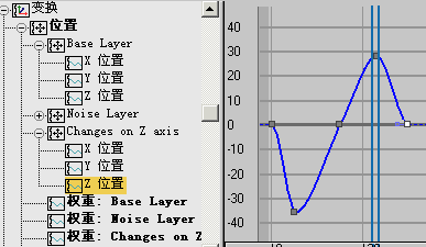

  3. 右键单击该茶壶,然后从上下文菜单中选择曲线编辑器。在左侧的层次列表中,向下滚动至 Teapot01 对象。按以下顺序展开层次:“Teapot01”“变换”“位置”。
    在“位置”层下,您将看到“基础层”、“噪波层”、两个“权重轨迹”和“输出”
  4. 高亮显示噪波层,然后右键单击它。
  5. 从上下文菜单中,选择“指定控制器”,并拾取“噪波位置”控制器。

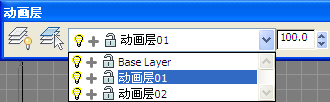

  1. 在“动画层”工具栏,展开下拉列表。
    该列表目前包含前面步骤中的原始基础层和噪波层。
  2. 在列表中移动光标,然后单击噪波层 旁边的灯泡图标。
    执行此操作将禁用层,并对其余轨迹隐藏“噪波”控制器轨迹。
  3. 拖动时间滑块,并注意茶壶如何不再抖动。
  4. 尝试启用和禁用列表中的层以查看结果。完成后,启用这两个层。

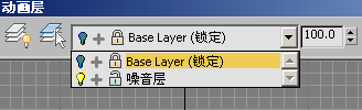

  1. 如果“基础层”尚未处于活动状态,请在动画层工具栏上展开下拉列表并选择“基础层”。
  2. 确保 已启用,然后转到第 20 帧处并移动茶壶以设置一个新动画关键点。
    现在, 播放动画时便将新的关键点包含在内。
  3. 在“动画层”工具栏,展开下拉列表。在“基础层”的列表条目上,单击锁定图标即可使其显示为已锁定状态。
  4. 在“基础层”仍处于活动状态的情况下,尝试移动茶壶。
    您将无法移动茶壶,因为该层已锁定。这样可防止该层上的动画被意外更改。
  5. 打开“轨迹视图”并查找“位置” 茶壶的“基础层”轨迹,然后展开它。高亮显示“X 位置”轨迹(或“Y 位置”轨迹、“Z 位置”轨迹),然后右键单击高亮显示的轨迹,从四元菜单的左上角区域中选择“解除锁定”。
    “基础层”轨迹的后面不再显示“(锁定)”文本。
  6. 返回“动画层”对话框并选中“基础层”锁定图标。
    该层便不再锁定。这显示了在动画层中锁定和解除锁定轨迹将影响该层控制的所有轨迹。

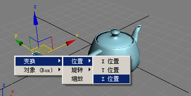

  2. 创建茶壶旁边的长方体。
  3. 右键单击它,然后从四元菜单中选择连线参数。
  4. 导航弹出菜单并选择 Z 位置。
  5. 此时将出现一条虚线。单击茶壶,然后从四元菜单中选择 X 输出轨迹。

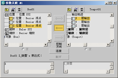

  6. 3ds Max 随即打开“参数关联”对话框并高亮显示两个参数。单击左方向箭头按钮,以使用茶壶的动画来控制立方体的位置。
  7. 单击“连接”,然后关闭对话框。拖动时间滑块,并注意 Z 中的立方体位置如何与 X 中的茶壶的分层动画相匹配。

  4. 启用 后,在 Z 轴上的第 5 帧和第 20 帧处移动茶壶。
    更新动画仅会影响活动层的位置轨迹。

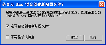

如果为运动混合器中已经加载动画的对象启用了动画层,则将打开以下对话框:
在这种情况下,重新贴图很有必要,因为启用“动画层”会使整个控制器的名称改变。例如,如果球体的 X 位置轨迹在启用“动画层”之前为 Sphere01\Transform\Position\X Position,则启用“动画层”之后,可能会变为 Sphere01\Transform\Position\Base Layer\X Position(层名称被插入到控制器名称中)。
如果接受默认的对话框选项以自动创建新的贴图文件,则 3ds Max 将自动生成任何必要的 XMM 文件,且该文件与 XAF 文件同名,然后将这些 XMM 文件放到与原始贴图文件相同的目录中,或者如果贴图文件不存在,则将其放置在与 XAF 文件相同的目录中。之后,打开此场景文件时,会自动加载贴图文件,而且不需要其他贴图。
但是,如果在单击“确定”之前,取消“是否自动创建新贴图文件?”,将不生成任何贴图文件,并且下次打开场景文件时将提示您创建贴图文件。如果没有贴图文件,则动画不会正确显示。

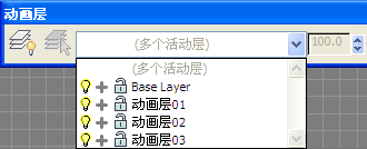

为选定对象列出所有现有层。列表中的每个层都含有切换图标,用于启用和禁用层以及从控制器输出轨迹包含或排除层。通过从列表中选择来设置活动层。
