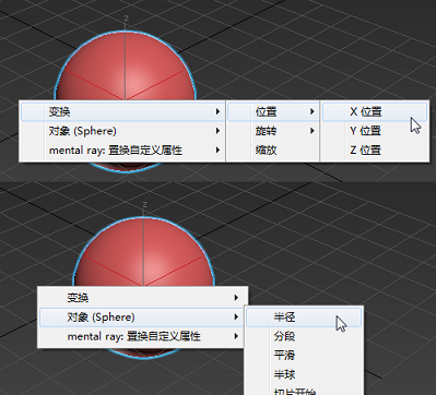

  2. 右键单击长方体,然后从四元菜单中选择“变换区域”“连线参数”。
  3. 从弹出菜单中,选择“对象(长方体)”“长度”。
    此时,将会出现一个橡皮筋似的虚线,它连接顶点和鼠标光标。
  4. 单击球体并从弹出菜单中选择“变换”“位置”“Z 位置”。

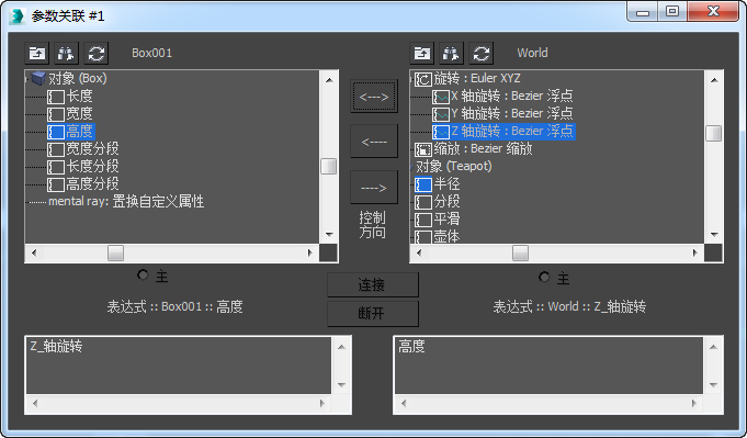

  5. 在“参数关联”对话框中,单击指向长方体的树视图的箭头来创建一个单向关联。
  6. 在 Z 位置前输入 abs(然后是右括号),这样在 Box01 的文本框表达式中,整个表达式就是 abs(Z_Position)。
  7. 单击“连接”。

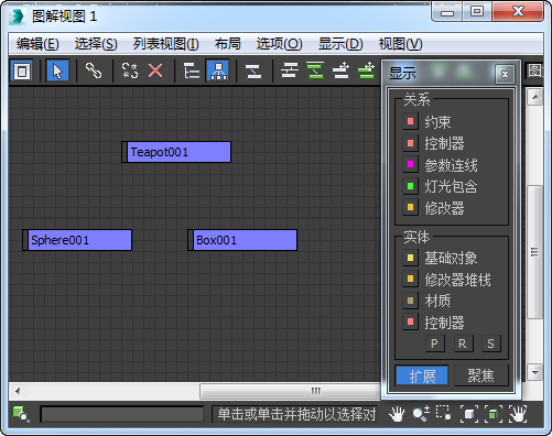

要编辑场景节点之间的关联参数,请执行以下操作:
    如果创建或继承包含关联参数的场景,并且要编辑特定关系,您可以使用“图解视图”来查找关系并在“参数关联”对话框中将其打开。
    注: 此步骤介绍了编辑场景节点之间的参数关联。要编辑单个节点中的关联,例如在对象的创建参数和修改器参数之间,请参见以下步骤。
  1. 打开一个包含多个节点、且节点之间具有一对或多对关联参数的场景。

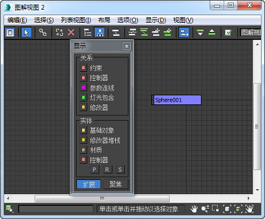

  2. 通过单击主工具栏上的 打开“图解视图”对话框。
    “图解视图”将打开,并显示场景节点和“显示”浮动框。
    提示: 如果看不到“显示”浮动框,从“图解视图”的“显示”菜单中将其打开。
  3. 在“显示”浮动框上,单击“参数关联”按钮以将其启用。
    节点之间的任何连线显示为与“参数关联”按钮颜色相同的线。

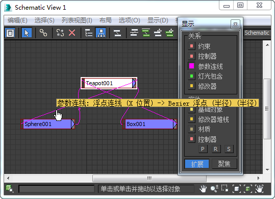

  4. 将鼠标光标放在其中一个连线上。
    关联关系将显示在工具提示中。
  5. 找到要编辑的关系后,请双击其连线。
    这将打开“参数关联”对话框,同时高亮显示关联参数、并将当前设置置于活动状态。
  6. 根据需要调整设置,然后单击“更新”。
  7. 对其他任何要编辑的关联参数重复该过程。

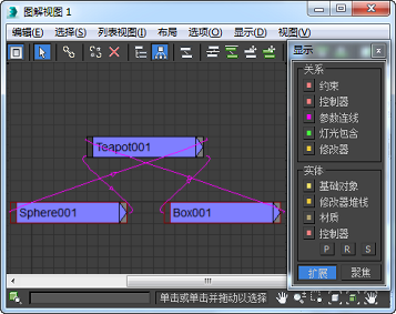

    如果参数是在场景节点中关联,例如对象相对于修改器参数的位置应用到对象,则可能不容易在“图解视图”中看到关联。但是,您可以使用其他显示选项来显示关联。
    注: 此步骤基于前面的步骤中介绍的方法。
  1. 打开一个在单个节点中包含参数关联的场景。例如,一个应用“弯曲”修改器的对象可能会将其 X 位置关联到“弯曲”修改器的“角度”参数。
  3. 在“显示”浮动框上,单击“参数关联”按钮。
    未发生任何变化,因为参数关联是在对象内部发生的。其内部结构需要展开才能看到关联。

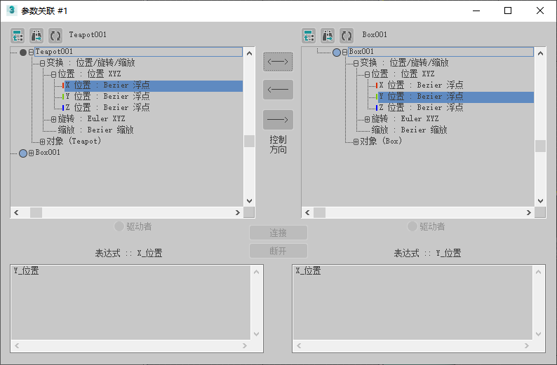

  6. 在任何情况下,为显示连线而显示足够多的参数后,将鼠标光标悬停在连线上可查看关系,双击连线可打开“参数关联”对话框,并且关系处于高亮显示状态。

该对话框显示两个树视图,这两个视图显示场景中所有可见对象的动画参数。当前选中对象的名称会出现在顶端。树视图在场景中显示对象并允许选中并关联所有场景中的对象和场景本身的动画参数。
树视图用带有颜色的代码来显示已经存在的关联。指定了连线控制器的参数(作为双向连线对的成员或单向连线的受驱动参数)显示为红色。当选中一个关联控制器参数,所有直接关联于它的参数都在另一个树视图中以绿色文本显示。在任何一种情况下,如果参数是在一个没有展开的轨迹内部,该关闭的轨迹会以红色或绿色显示,可以展开该轨迹来找到连线。
注: 如果通过关联两个参数来打开“参数关联”对话框,树视图最初会仅显示选中的对象,在关联过程中会高亮显示在弹出菜单中选中的参数。如果希望展开树视图,包含场景中所有其他的动画参数,单击“显示所有轨迹”。
