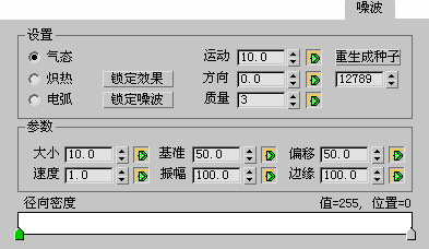

界面
将噪波效果添加到其他镜头光斑效果中。在“首选项”面板中选择噪波。向其中添加“噪波”的镜头光斑效果(例如光晕)还必须被选择以便“噪波”正常起作用。“噪波”面板分为两个部分:设置和参数。
“设置”组

“参数”组

- “径向密度”栏
从效果中心到边缘以径向方式控制噪波效果的密度。无论何时,渐变为白色时,只能看到噪波。渐变为黑色时,可以看到基本的光斑。如果将渐变右侧设置为黑色,将左侧设置为白色,并将“噪波”应用到光斑的“光晕”效果中,那么当光晕的中心仍可见时,噪波效果朝光晕的外边呈现。
